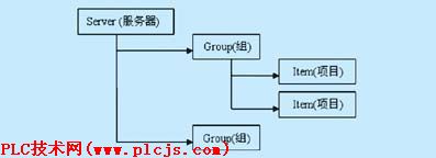

由图1可以看出OPC服务器主要由三类对象组成:Server服务器、Group组和Item项目。
图1     OPC服务器结构图
  (1) OPCServer对象[1]
  这是客户应用最先能够连接到的COM对象。OPC- Server对象中包含着与Server有关的信息,同时还充当容纳OPCGroup对象的“容器”。
  (2) OPCGroup对象
  接下来一层是OPCGroup对象集合,它负责管理和组织OPCItem对象。OPCGroup对象由调用它的应用动态生成,用于组织和管理位号及其属性。例如,各个监控界面可能分别对应了一个OPCGroup对象,该对象负责访问现场数据,并为界面显示提供数据支持。由于用户可以通过编写OPC客户调用程序来决定OPCGroup的内容以及它包含哪些OPCItem对象,因此可以很方便地对现场数据进行重新组织。用户完全按实际的需要重组数据项,以便在需要的时候查看需要的数据,而不会影响底层的控制系统。
  (3) OPCItem对象
  从OPCGroup往下就是OPCItem对象集合。每个OPCItem对象提供了与一个现场数值的连接,即每个OPCItem与一个信号变量对应。它用来实现OPC服务器与实际数据的连接。
  OPC服务器对象提供了一种访问数据源的方法,它通过IOPCServer(OPC Server的主接口)、OPCBrower(OPC浏览器对象)、IPersistFile(根接口文件)向客户提供接口。OPC组对象包含在OPC服务器对象中,并由客户端定义和维护,每个服务器可以包含多个组对象。OPC组对象可以通过IOPCGROUNP增加或删除OPC项目对象,OPC项目对象包含在OPC组对象中,1个组对象可以包含多个项目对象,它同样由客户端定义和维护。
