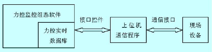

    虽然力控提供了许多常用设备的驱动程序,但在实际应用中,由于工程需要和设备的特殊性,力控所提供的现有驱动程序并不能满足所有设备需要,此时便需利用力控驱动开发包提供的接口来开发新驱动程序。对于普通用户来说,驱动开发是一项很艰难的工作,但是力控提供了多种与第三方软件的接口,如OLE控件、内部组件等,这就为我们提供了另外一个解决问题的思路:利用VB、VC等开发工具自行开发通信程序采集数据,再利用力控提供的OLE控件等接口将通信程序与力控连接,实现数据共享。这样,无需开发新驱动程序便可使力控采集到现场设备的数据。这种基于力控组态软件的新型监控软件的结构框图如图1所示:
图1     软件结构框图
    本文以基于RS-485串行通信的分布式控制系统为应用背景,对这种新型监控软件的实现做了探讨。

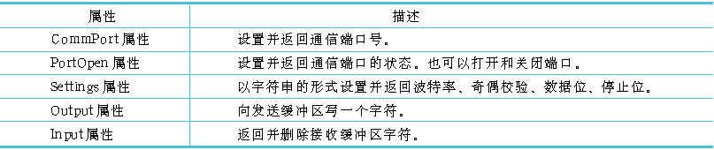

    在Windows环境下编写串行通信程序,可以利用VB提供的良好界面设计能力及强大的串行通信功能。VB 6.0利用MSComm控件通过串行端口发送和接收数据,为应用程序提供串行通信能力。
MSComm控件是用于Windows环境的32位串行通信控件,每个MSComm控件对应于一个串行端口。应用程序中需要多个串行口时,要使用多个MSComm控件。MSComm控件的主要属性及说明如附表所示。
    附表     MSComm控件常用属性
    使用MSComm控件前,需要向工具箱添加该控件:选择“工程”菜单中“部件”项,“控件”页中选中“Microsoft Comm control 6.0”项,点击“确定”,完成MSComm控件的添加。
