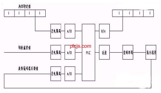

   为实现连续检测提高控制精度,宽度检测采用旋转编码器;根据远红外测温仪提供的钢板温度,对热切钢板进行温度自动放尺量补偿;
  控制原理是:操作工首先通过操作盘输入预切钢板的宽度值,旋转编码器反馈回钢板实际宽度,同时远红外测温仪将检测到的钢板温度传送给PLC系统,PLC系统根据预设值、反馈值、温度值采用PI调节,输出剪切位置控制信号,控制直流电机,以精确控制钢板宽度剪切位置。
三、 系统控制示意图:
此主题相关图片如下:
