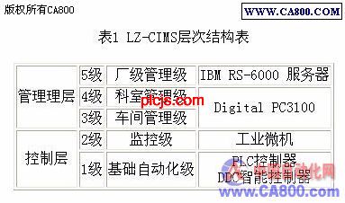

  鞍钢冷轧厂以生产冷轧薄板为主,是典型的冶金轧钢企业,具有连续型流程特点。LZ-CIMS是将人与生产经营、生产管理和自动化控制连成一体,用于实现从热轧原料开始,经过各个生产加工工序,最终到产品发货的整个生产过程全局自动化[1>。其分层分级结构如表1所示。
  管理层和控制层构成了整个结构的基础[2>。LZ-CIMS以厂生产经营为中心,管理层的厂级管理级作为管理层的最高一级,垂直辅射科室和车间管理级,厂级管理重点放在企业的经营和决策管理,并涉及财务和销售监管。科室管理级按职能分工有生产、计划、质量、设备、人事、供应、成品等方面的协调和管理。车间管理级是管理层的最低级,包括生产车间和设备车间管理,主要是面对各个生产机组,对生产运行和设备维护进行组织和监管,最大限度地发挥生产工序和机组设备的优势,保证生产和设备的稳定运行。
  控制层的分级由现有生产设备的自动化水平决定[2>,各机组自动控制系统形成了CIMS工程底层控制系统的核心。本厂控制层主要是以PLC为中心的基础自动化系统,并覆盖少量的监控上位机和配套的智能仪表。
  厂级信息中心使用两台IBMRS6000/R24,AIXV7.1.1操作系统,ORACLE数据库和TCP/IP协议;科室和车间安装PC个人电脑,DigitalPC3100ST;机组使用工业微机。
