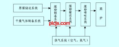

  在珠海项目中,在工艺技术人员的配合下,作者将大型高炉工艺进行优化、简化,降低投资成本;高炉喷吹煤粉工艺系统主要由原煤贮运、煤粉制备、煤粉输送、煤粉喷吹、干燥气体制备和供气动力系统组成,工艺流程如图1所示,如果是直接喷吹工艺,则无煤矿粉输送部分。
图1  高炉喷煤系统工艺流程图
