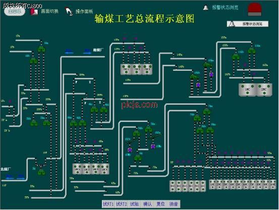

监控系统的画面可显示工艺流程的设备和运行状况,运行人员可根据输煤皮带当前状况对皮带、碎煤机、挡板等进行运行方式设置和控制。

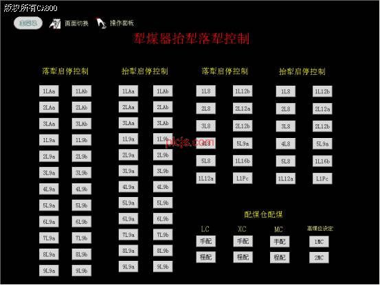

2. 配煤系统犁煤器的控制和煤仓煤位的监视
皮带启动出现煤流信号以后,首先遵循低煤位优先的原则,先补配低煤位煤仓后,按顺序把煤仓逐个加至高煤位,通过工控机屏幕的菜单可随意设置配煤方式。
a. 条件配煤方式
b. 时间配煤方式
c. 皮带剩煤的均煤
d. 高煤位自动停机
e. 煤位的自动监控
f. 程控手动配煤

工控机屏幕上显示出输煤工艺流程图,可对现场设备运行的情况进行实时监视和处理,计算机随时提示运行工况与故障报警,输煤设备的启停或故障位置均能在计算机屏幕上显示出来。

4. 系统工艺流程图显示
上位机显示屏上 显示系统的各设备状态、故障报警提示、上煤量
各种曲线等。
a. 可根据现场要求显示平面或立体的设备
b. 显示皮带、电机,碎煤机、除铁器、档板和犁煤器等设备及当前状态
c. 显示煤流、跑偏、堵煤、打滑和过流及撕裂等工作情况
d. 皮带电机、碎煤机启动及工作电流的显示
e. 故障状态的显示:以不同颜色和形式显示设备及传感器的故障状态
