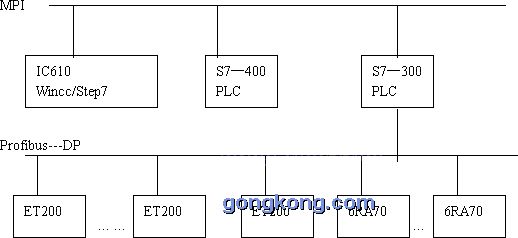

  1.轧机的控制硬件,选用西门子产品:用西门子6RA70直流调速装置作传动,西门子S7—300PLC作系统控制,S7—400PLC作液压AGC厚度控制,研华工控机IC610作监控及编程调试之用。
  系统的拓扑图示意如下:
  2.具体控制如下:
  (1) S7—400PLC作AGC控制,配以模拟量输入/输出板,高速计数板进行数据采集及AGC输出伺服阀闭环控制,由于S7—400PLC处理速度快、循环时间短,达到快速响应、提高板带材厚度精度的目的。(2) S7—300PLC作系统的控制,配以ET200从站安放在各操作箱和各阀站,实现了分散式省线配置,提高可靠性、稳定性和维护性,并且通过DP接口板与直流驱动器6RA70进行高速数据传输,用于协调控制各直流电机的运转和接收各电机工作状态及数据,同时配T400工艺板,进行卷取的张力补偿、直径计算、圈数计算等,达到加减速、匀速状态下的张力恒定和实现自动停车的目的,并且大大节省了配线,进一步提高了系统的可靠性,稳定性和控制精度。
  (3) S7—300和S7—400PLC采用MPI协议,可方便地配置两PLC间收、发数据,减少了用其它通讯方式带来的编程问题,进一步减少了S7—400的程序容量,提高了其处理速度。
  (4) 用IC610配以MPI/DP接口板配以WINCC软件进行监控,可实现设备状况的图形化(棒图)显示;各外部部件工作位置显示,和各外部设备启停状态显示;故障存档及报警显示;指标趋势图显示等。另一方面,配以STEP7软件可同时对两台PLC进行编程、调试,达到一机多用的目的。
