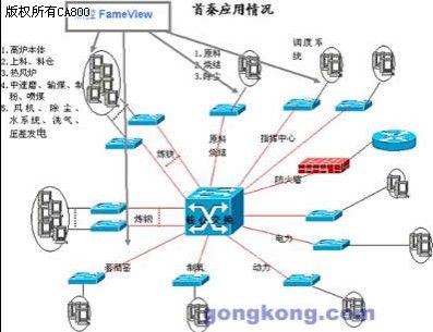

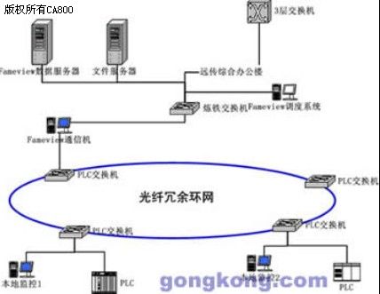

  具体到每一个网络节点,以下图示意:
