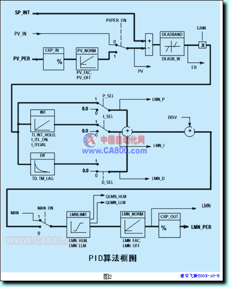

4.2  PID算法
    STEP7提供了两种常用的PID算法:连续型PID(FB41)和离散型PID(FB42),根据实际要求,选用的是FB41,其框图如图2所示。
PID算法的输出实际上是比例(P)、积分(I)、微分(D)三部分作用之和:
Mn=MPn+MIn+MDn
MPn=GAIN×(SPn-PVn)
MIn=GAIN×TS/TI×(SPn-PVn)+MX
MDn=GAIN×TD/TS×(PVn-1-PVn)
式中,
Mn:第n次采样时刻的输出值
MPn:第n次采样时刻的比例作用,与偏差成正比。
MIn:第n次采样时刻的积分作用,可以消除静差,提
   高控制品质。
MDn:第n次采样时刻的微分作用,根据差值的变化
   率调节,可抑制超调。
SPn:第n次采样时刻的设定值
PVn:第n次采样时刻的过程值
MX:第n-1次采样时刻的积分作用,每次采样计算后
    自动刷新
GAIN:回路增益,P参数
TI:积分时间常数,即I参数
TD:微分时间常数,即D参数
TS:采样时间
根据上述原理框图,结合实际工艺要求,编写程序(以供料道温度回路为例)如下:

    程序前部分主要是处理设定值、反馈值并送入中间变量,将阀门开度送入PID模块,保证手/自动无扰动切换。
    调用FB41时,要给各参数赋值。为方便调整,重要参数都存在DB块中,用户可在上位机上随时修改。
     从上面的公式中可以看出,参数P(GAIN)与P、I、D作用都是成正比的,它决定了PID回路的灵敏度,即调节速度的快慢;I参数越大,积分作用越弱,而D参数越大,微分作用越强。不能单靠理论计算来确定PID参数,唯一的衡量标准就是被控参数(温度、流量等)的精度和稳定度,所以在实际调试中,都是参照被控参数的实时曲线,反复观察分析,从而达到最佳的控制效果。
