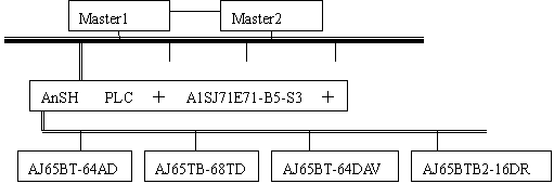

3.1 系统组成
为了提高整个控制系统的安全性以及可靠性,系统采用了双机冗余措施。在双主机系统中,二者处于对等地位,并且同时可以监测对方的运行情况以及网络的冲突侦听,并相互间传递心跳信息,一旦发现对方系统出现故障或者连接的网络故障,监测方立即接管测控任务,从而保证了系统在任何时候系统主机的完整性和完好性,只要主机和网络安全,控制系统便会安全,实时性便可得到保证。两台冗余主机内均安装了PCI总线的CC-Link总线网络适配卡A80BD(E)-JB1BT13,主机配置相同以保证二者的MTTF、MTBF相近似,满足系统相似性原理,对控制系统的安全性设计提供了保证。
从站采用AnSH PLC 智能控制单元,主要作用是管理AD、DA、DI/DO的端口I/O操作以及计数定时模块的设定,并且将所采集的数据负责上传到主站,并从主站获得的控制参数下传之AO、DO模块,控制相应的执行结构。AD、DA、DI/DO以及计数定时模块分别用于采集煅烧炉中的温度、给控制三相异步电机旋转的变频器提供0~10V控制信号源、控制电机的起停以及监测控制开关的状态、控制三相异步电机旋转的时间等。模块的选用为:★模拟量采集:AJ65BT-64AD ,★模拟量输出:AJ65BT-64DAV ,★数字量输入/输出:AJ65BTB2-16DR,★热电偶输入:AJ65TB-68TD ,★高速计数器:AJ65BT-D62。四条从站的配置是相同的,分别控制四条生产线。

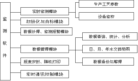

为了将系统集成为具有测量、控制、管理功能于一体的测控系统,在车间级的Intranet中集成了生产在线数据库以及控制参数与工艺数据库服务器,生产在线数据库服务器主要用于管理当日当班的人员、计划调度以及生产完成情况,工艺数据库服务器主要用于记录生产工艺参数、重要工段以及重要设备的定时抽检数据、故障几率等,便于了生产管理。整个程序的设计功能如下:
3.2 系统功能:
(1) 网络,整个监控系统采用CC-Link现场总线,可高速的将现场数据传至主站进行管理。
(2) 主站和从站,采用一台三菱A系列PLC负责CC-Link网络的管理, 以及将数据送到上位PC机进行分析和将中控室发出的指令送至现场从站。
(3) PC机单元,PC机将操作指令通过从站1 PLC传送给受令执行单元执行操作,远程执行单元将工作状态通过从站PLC 传送给PC机。PC机将车间中所有控制的工作状态(开,关,报警)信息显示出来供操作人员监控。PC机接到报警和停线信息立即打印故障信息并计时。统计停线时间。并通过声卡驱动音箱进行语音提示。
(4) 为保证系统内大量的数据传输,我们每一条生产线的参数采集和控制由一台CC-Link从站完成。所有测控参数测量值通过CC-Link 与从站通讯。
