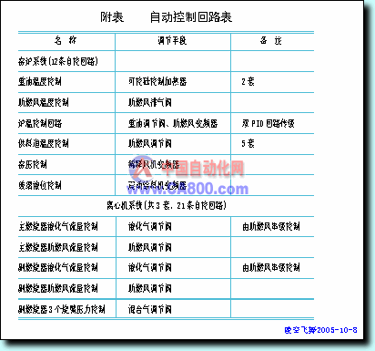

(3) 生产过程复杂,系统的检测、控制点及PID自控回路较多(见附表),而且整个系统的生产是一个高度关联的动态平衡过程,各PID回路之间关系密切而复杂,这对PLC系统的性能和软件设计工作都提出了考验。

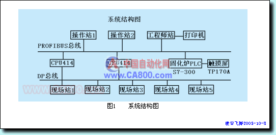

    控制的重点和难点是窑炉和成纤系统。根据上述的工艺特点,我们采用了CPU和通讯模块的双冗余系统。图1示出系统结构图。
3.1  网络构成
    整个系统由两级网络构成:主站网和从站网。2台操作站(操作站1、操作站2)、1台工程师站、2台CPU414、1台S7-300组成主站网;5个现场站与CPU414之间组成了从站网。
    操作站及工程师站实质上没有任何差别,只是设置操作等级的限制,各站上的操作权限不一样。通过系统管理员的授权(密码控制)任何一个站都可实现其他2个站的所有功能。操作站、工程师站通过MPI卡接入主站网。网络协议为Profibus,通讯速率最高可达12Mbps,考虑到传输距离较远(约200m),途中电磁干扰较严重,为保证通讯畅通,将通讯速率设置为1.5 Mbps。
    2台CPU414通过PLC通讯模块(CP443)接入主站网,固化炉系统的CPU314则通过CPU上的DP口直接接入主站网。
    现场站是连接PLC系统和工业现场的接口,所有的输入/输出模块都安装在5个现场站上。每个现场站上都有两块通讯模块(153-2),分别接到2台CPU414的DP口上,组成从站网,通讯协议为Profibus-DP,通讯速率为12 Mbps。
3.2  系统冗余
    为提高系统的可靠性,对控制系统的核心部分CPU及PLC通讯模块都采用了软件冗余技术,两套CPU414处理器、电源模块、通讯控制模块(CP443)分别安装在两块冗余机架上,同时各I/O站上也都装有两块通讯处理模块(153-2)。正常工作时,2台CPU一台为主,一台为从。主CPU执行控制程序,并控制着对应的通讯模块,同时不断地将需要冗余备份的数据发往从CPU;从CPU则处于热备状态,不运行控制程序,只是不停地接受数据,同时判断其自身的运行状态。一旦主CPU停止工作,从CPU立即接过系统控制权,同时主从位置互换,完成无扰动切换。
