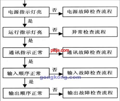

1. 常见故障的总体检查与处理
  总体检查的目的是找出故障点的大方向,然后再逐步细化,确定具体故障点,达到消除故障的目的。常见故障的总体检查与处理的程序见下图:

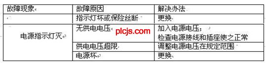

2. 电源故障检查与处理
PLC系统主机电源、扩展机电源、模块中电源,任何电源显示不正常时都要进入电源故障检查流程,如果各部分功能正常,只能是LED 显示有故障,否则应首先检查外部电源,如果外部电源无故障,再检查系统内部电源故障。检查顺序和内容如下表所述。

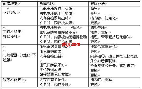

3.异常故障检查与处理
PLC系统最常见的故障是停止运行(运行指示灯灭)、不能启动、工作无法进行,但是电源指示灯亮。这时,需要进行异常故障检查。检查顺序和内容如下表。

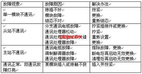

4. 通讯故障检查与处理
  通讯是PLC网络工作的基础。PLC网络的主站、各从站的通讯处理器、通讯模块都有工作正常指示。当通讯不正常时,需要进行通讯故障检查。检查顺序和内容如下表。

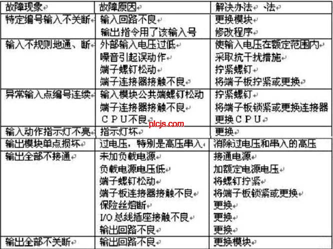

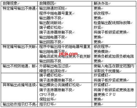

5. 输入输出故障检查与处理
输入输出模块直接与外部设备相连,是容易出故障的部位,虽然输入输出模块故障容易判断,更换快,但是必须查明原因,而且往往都是由于外部原因造成损坏,如果不及时查明故障原因,及时消除故障,对PLC系统危害很大。检查顺序和内容如下表。
