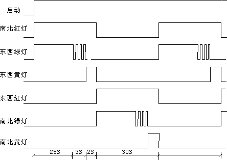

交通灯的控制要求如下:
(一)、控制开关
信号灯受启动及停止按钮的控制,当按动启动按钮时,信号灯系统开始工作,并周而复始地循环工作,当按动停止按钮时,系统将停止在初始壮态,即南北红灯亮,禁止通行;东西绿灯亮,允许通行。
(二)、控制要求
1 、北红灯亮维持 30 秒,在南北红灯亮的同时,东西绿灯也亮,并维持 25 秒,到 25 秒时,东西方向绿灯闪,闪亮 3 秒后,绿灯灭。在东西绿灯熄灭的同时,东西黄灯亮,并维持 2 秒,到 2 秒时,东西黄灯灭,东西红灯亮。同时,南北红灯熄灭,南北绿灯亮。
2 、西红灯亮维持 30 秒。南北绿灯亮维持 25 秒,然后闪亮 3 秒,再熄灭。同时南北方向黄灯亮,并维持 2 秒后熄灭,这时南北红灯亮,东西绿灯亮。
接下去周而复始,直到停止按钮被按下为止。
信号灯动作系统可用图 1 状态图表示。
![]() 图 1 交通指挥信号灯状态图

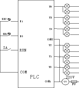

二、硬件及接线
根据上述要求可见,系统所需红、绿、黄各 4 只信号灯,本案由两个信号灯箱实现;系统需要启动和停止两个按钮,由按钮箱实现。
可编程控制器的输入 / 输出端子分配及硬件连接分别由表 1 及图 2 所示。其中 SA 开关代表可编程控制器自身的运行开关。
