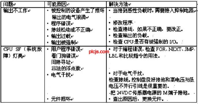

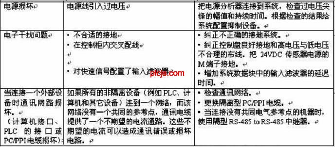

应该说PLC是一个可靠性、稳定性极高的控制器。只要按照其技术规范安装和使用,出现故障的概率极低。但是,一旦出现了故障,一定要按上述步骤进行检查、处理。特别是检查由于外部设备故障造成的损坏。一定要查清故障原因,待故障排除以后再试运行。
2 可编程序控制器的故障处理指南
对于具体的PLC的故障检查可能有一定的特殊性。下面给出了有关PLC的故障检查和处理方法。见表。
