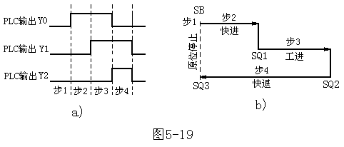

1.步的划分
顺序控制设计法最基本的思想是将系统的一个工作周期划分为若干个顺序相连的阶段,这些阶段称为步,并且用编程元件(辅助继电器M或状态器S)来代表各步。如图5-19a所示,步是根据PLC输出状态的变化来划分的,在任何一步之内,各输出状态不变,但是相邻步之间输出状态是不同的。步的这种划分方法使代表各步的编程元件与PLC各输出状态之间有着极为简单的逻辑关系。
图5-19  步的划分
a)划分方法一    b)划分方法二
步也可根据被控对象工作状态的变化来划分,但被控对象工作状态的变化应该是由PLC输出状态变化引起的。如图5-19b所示,某液压滑台的整个工作过程可划分为停止(原位)、快进、工进、快退四步。但这四步的状态改变都必须是由PLC输出状态的变化引起的,否则就不能这样划分,例如从快进转为工进与PLC输出无关,那么快进和工进只能算一步。

使系统由当前步转入下一步的信号称为转换条件。转换条件可能是外部输入信号,如按钮、指令开关、限位开关的接通/断开等,也可能是PLC内部产生的信号,如定时器、计数器触点的接通/断开等,转换条件也可能是若干个信号的与、或、非逻辑组合。如图5-19b所示的SB、SQ1、SQ2、SQ3均为转换条件。
