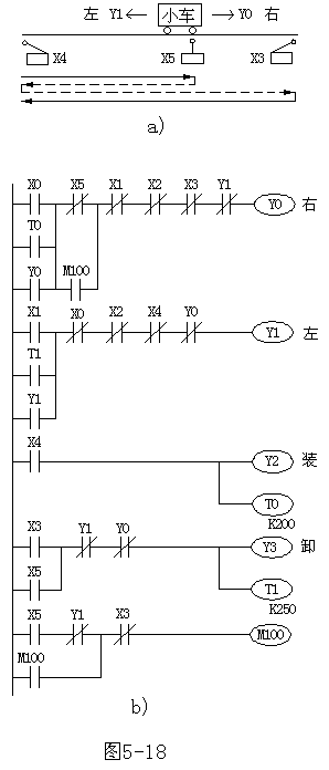

两处卸料小车运行路线示意图如图6-18a所示,小车仍然在限位开关X4处装料,但在X5和X3两处轮流卸料。小车在一个工作循环中有两次右行都要碰到X5,第一次碰到它时停下卸料,第二次碰到它时继续前进,因此应设置一个具有记忆功能的编程元件,区分是第一次还是第二次碰到X5。
图5-18  两处卸料小车自动控制
a)小车运行示意图    b)梯形图
两处卸料小车自动控制的梯形图如图6-18b所示,它是在图6-17b的基础上根据新的控制要求修改而成的。小车在第一次碰到X5和碰到X3时都应停止右行,所以将它们的常闭触点与Y0的线圈串联。其中X5的触点并联了中间元件M100的触点,使X5停止右行的作用受到M100的约束,M100的作用是记忆X5是第几次被碰到,它只在小车第二次右行经过X5时起作用。为了利用PLC已有的输入信号,用起保停电路来控制M100,它的起动条件和停止条件分别是小车碰到限位开关X5和X3,即M100在图6-18a中虚线所示路线内为ON,在这段时间内M100的常开触点将Y0控制电路中X5常闭触点短接,因此小车第二次经过X5时不会停止右行。
为了实现两处卸料,将X3和X5的触点并联后驱动Y3和T1。调试时发现小车从X3开始左行,经过X5时M100也被置位,使小车下一次右行到达X5时无法停止运行,因此在M100的起动电路中串入Y1的常闭触点。另外还发现小车往返经过X5时,虽然不会停止运动,但是出现了短暂的卸料动作,为此将Y1和Y0的常闭触点与Y3的线圈串联,就可解决这个问题。系统在装料和卸料时按停止按钮不能使系统停止工作,请读者考虑怎样解决这个问题。
