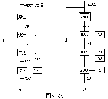

| |  | 某组合机床液压滑台进给运动示意图如图1所示,其工作过程分成原位、快进、工进、快退四步,相应的转换条件为SB、SQ1、SQ2、SQ3。液压滑台系统各液压元件动作情况如表5-1所示。根据上述功能表图的绘制方法,液压滑台系统的功能表图如图2a所示。
 图1 某组合机床液压滑台进给运动示意图 表1 液压元件动作表
 图2 液压滑台系统的功能表图 如果PLC已经确定,可直接用编程元件M300~M303(FX系列)来代表这四步,设输入/输出设备与PLC的I/O点对应关系如表2所示,则可直接画出如图2b所示的功能表图接线图,图中M8002为FX系列PLC的产生初始化脉冲的特殊辅助继电器。 表2 输入/输出设备与PLC I/O对应关系
