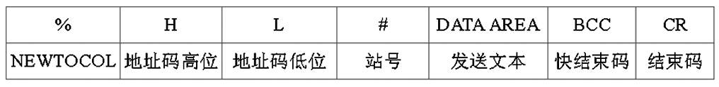

2.1  NEWTOCOL-COM的帧格式
(1) 命令发送帧
(2) 正确响应帧
img]周奉磊-b2.jpg border=0>
(3) 错误响应帧
img]周奉磊-b3.jpg border=0>

3.3  PC与FP0 PLC之间的通信实现
在FX2系列PLC与PC机的通信中,数据是以帧为单位发送和接收的。其中字符ENQ(0x05)、ACK(0x06)、
和NAK(0x15)作为单个字符,可以构成单字符帧。若通讯正常,则应答字符$;若通信有错,则应答字符!。其余的字符在发送和接收时必须用字符%和CR分别表示该字符帧的起始标志和结束标志,否则将构成帧错。一个多字符帧由%、地址码、站号、数据、和校验以及CR五部分组成,其中和校验值是其初值为0,然后从起始符开始与该帧报文中每一字节按位进行异或运算得到。
