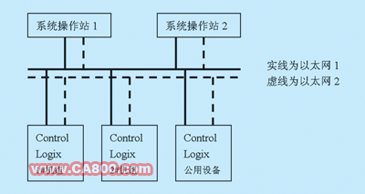

2  双网系统的结构及功能
  系统结构如图1所示:
图1    双网系统结构图
该水电厂共有2台水轮发电机组,一套公用设备。
整个系统采用双以太网冗余设计, 上位机系统采用南瑞自控公司自主开发的软件EC2000, 采用双网卡的工业控制计算机作为操作员站, 设有2台工业控制交换机,2台水电机组控制及公用设备的控制均采用ROCKWELL公司生产的配置双CPU,双网卡的Control Logix PLC。
功能要求:
(1) 常规单网系统的监视、控制功能;
(2) PLC 主CPU坏,自动切换到从CPU通讯;
(3) PLC 主以太网卡坏、主网络线坏,自动切换到从以太网卡通讯;
(4) 主交换机坏,自动切换到从交换机通讯;
(5) 操作员站主网卡坏,自动切换到从网卡通讯。

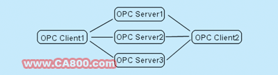

OPC主要包括OPC服务器(Server)和OPC应用程序(Client)两部分。其中一个OPC Client可以连接一个或多个OPC服务器,而多个OPC Client也可以同时连接一个OPC服务器,如图2所示:

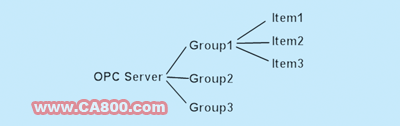

3.3  OPC服务器组成
OPC服务器由三类对象组成:服务器(Server)、组(Group)、和数据项(Item)。
(1) 服务器对象保存服务器和服务器作为OPC组对象容器的所有信息。
(2) OPC组对象保存组对象的信息, 并提供组织OPC数据项的机制。OPC组对象为客户提供了组织数据的一种方法。例如, 一个组可能代表一个特殊设备的数据项。OPC Client可以通过组对象来读写数据,并可以设定OPC服务器应该提供给OPC Client的数据更新速率。OPC规范定义了2种组对象:公共组和私有组。公共组由多个客户共享, 局部组只隶属于一OPC客户。全局组对所有连接在服务器的应用程序都有效,而私有组只能对建立他的Client有效。在一个Server中, 可以有若干个组, 如图3所示:
