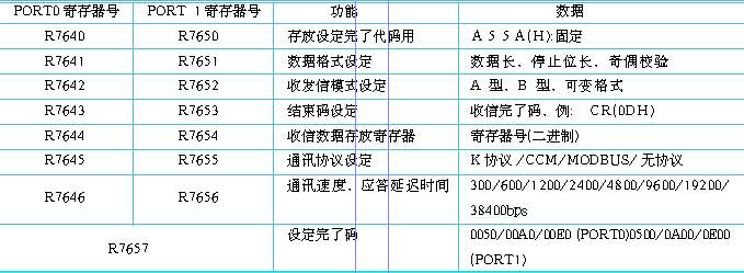

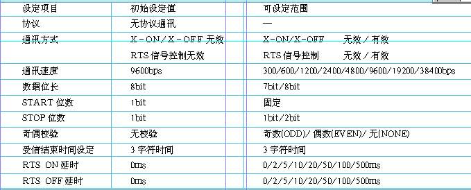

要进行无协议通讯时需要设定的参数如表1:
表1     通讯时的参数设定
相关参数设定寄存器如表2:
表2     相关寄存器信息
具体参数设置参考光洋电子(无锡)有限公司《SN用户手册》

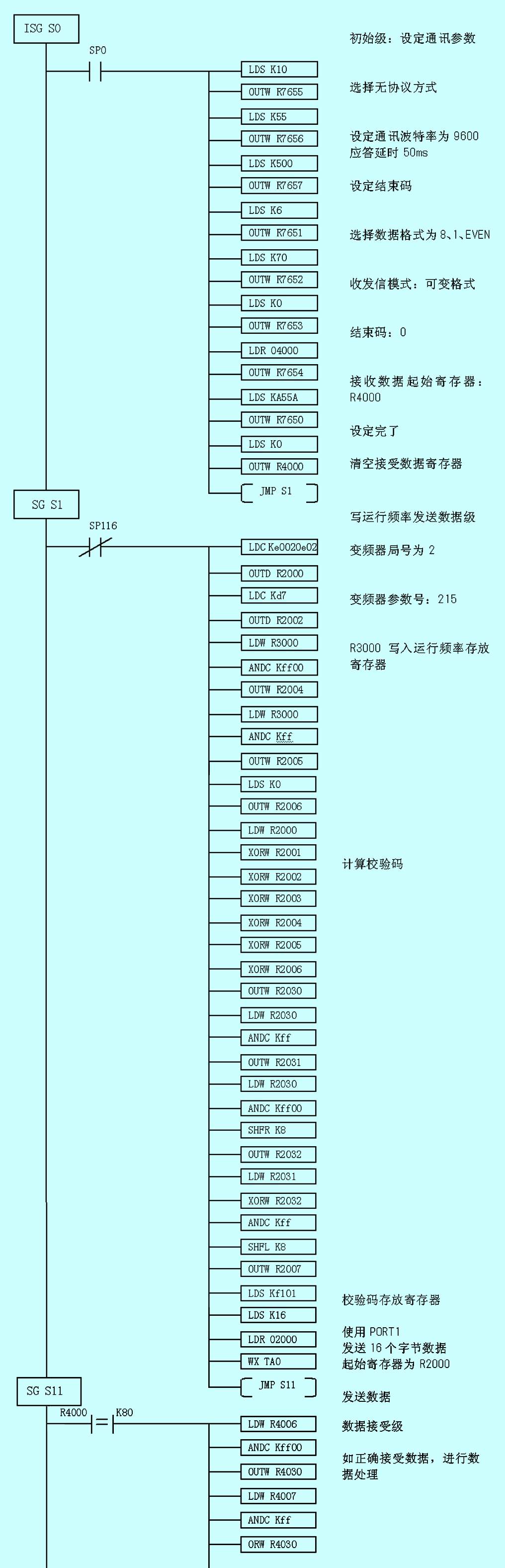

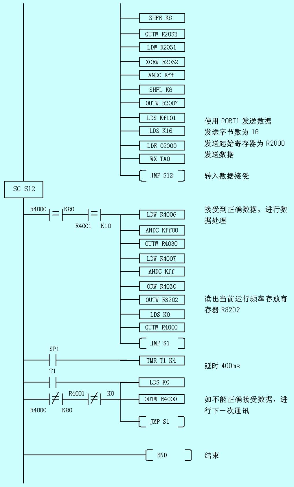

4  通讯例程
以下程序为SN系列PLC与DANFOSS变频器的通讯例子。图1所示:
图1     PLC和变频器之间的部分通讯程序

基于以上思路的程序编制方法,只需改变发送程序中的变频器参数地址,就可以控制变频器中其他参数(变频器中能够通过通讯改变的参数)。程序跳转稍加修改,可以控制多个参数。当使用多台变频器时,只需把变频器的通讯地址设为不同的就可以了。本方法已在拉丝机械,纺织机械(染整设备、浆纱机)等多种设备中得到应用,不但节省了PLC模拟量模块,而且解决了由于变频器的模拟量输入通道的限制,不能同时改变多个参数的问题,经济效益非常明显。需要注意的是,PLC与变频器的连线需使用屏蔽双绞线,并可靠接地,以解决因电气干扰可能造成的通讯故障。
