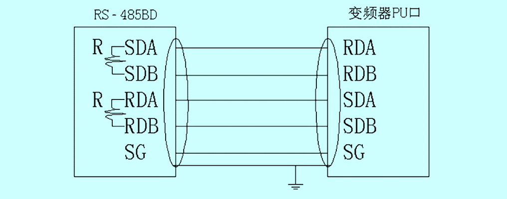

加湿器广泛应用于纺织行业,是纺织工艺的最后一个环节,它将水泵提升的液体切割成雾状后,均匀地喷洒在布匹等织物的表面,主要是增加布匹的光泽和柔韧性。它的电气方面主要有编码器,三菱FX1N-20MR,FX1N-485BD,HITECH人机,变频器等。它是利用编码器和PLC测量布匹的卷取速度,然后根据卷取速度的快慢来控制变频器的运转频率来达到控制水泵的流量,进而控制喷洒在布匹等织物表面的液量。通过RS485-BD模块进行PLC和变频器之间的无协议通讯,根据卷取速度的快慢将运转频率自动写入变频器中。而人机则主要完成系统的启动、停止、参数设定等功能。RS485-BD模块的接线参见图1。
图1     RS485-BD模块接线
图1中,通讯线一定要使用屏蔽双绞线,RS485-BD侧的屏蔽线一定要接地(100Ω)。
R为终端电阻。RDA和RDB以及SDA和SDB之间的电阻为110Ω(半双工方式)。详细说明见《FX系列通讯用户手册》。

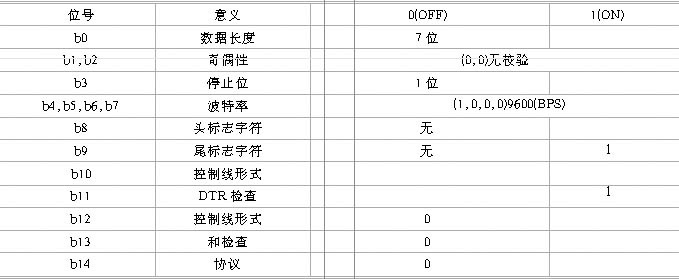

3  无协议通讯参数设定
无协议通讯参数主要由特殊数据寄存器D8120设定,具体设置如附表所示。
附表     特殊数据寄存器D8120参数设定
附表中:
D8120详细说明请参照485-BD模块使用手册。

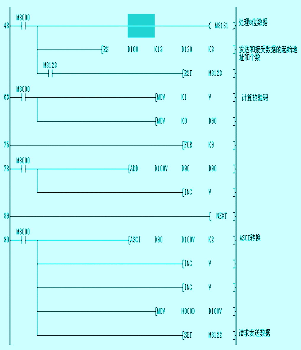

4  通讯程序
图2为三菱FX系列PLC和三菱E系列变频器通讯程序。RS无协议通讯指令详细说明请参照《FX硬件手册和编程手册》。
图2     三菱FX系列PLC和三菱E系列变频器通讯程序

以上介绍了利用无协议实现PLC和变频器通讯的基本方法和通讯程序。该方法在实际应用中取得了较好的控制效果,解决了模拟量容易受外界干扰的问题。运行干扰问题再也没有发生过。同时该方法易于扩充,当使用多台变频器时,只需把变频器的站号设为不同就可以,较好解决了模拟量通道受限的问题,经济效果明显。相信该方法将在自动化系统设计和设备制造中得到广泛的应用。
