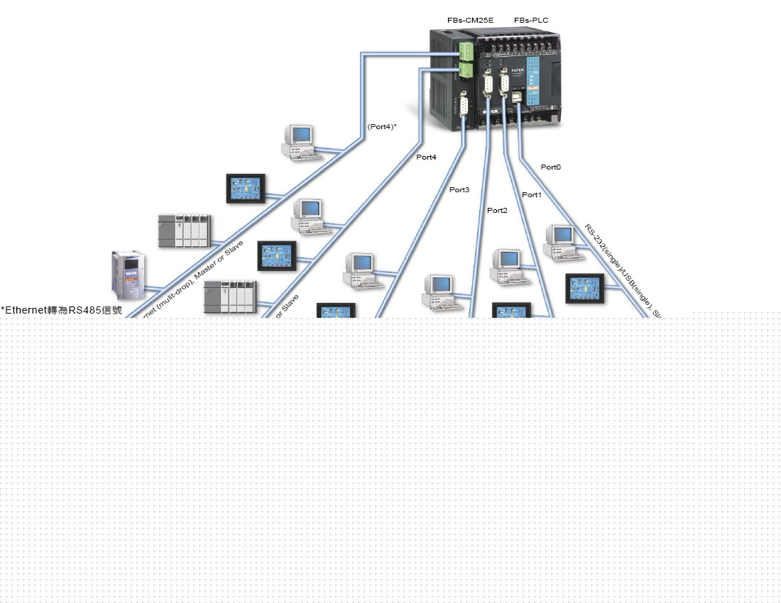

智能型外围联机 FBs-PLC之5个通讯端口可同时连结各种智能 型外围,界面则有USB、RS232、RS485 、以太网络(Ethernet)可供选择,除可选用 永宏标准通讯协议或Modbus通讯协议或透 过FATEK Communication Server通讯伺服 器来通讯外,尚可利用CLINK通讯便利指令 ,自行定义通讯协议主动或被动地与任何 智能型外围联机。

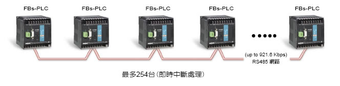

高速CPU Link
利用Port2之RS485界面,可做永宏PLC间 多达254台之高速LINK,且仅需于主站使用 一个CLINK指令即可达成,最高通讯速度可 达921.6 Kbps,适用于多台PLC作分布式即 时控制之应用(仅限高速共享数据区之数据 ,因实时更新,故占用较多PLC CPU时间) 。

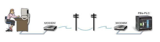

调制解调器(MODEM)远方联机
透过MODEM拨号联机,可连结甚至远在海 外之PLC,直接在您的办公室即可进行无远 弗届之远方修改程序、仿真控制、诊误和 监视等工作。

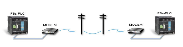

透过MODEM作LINK
 F Bs-PLC 能 够由阶梯图程序自行控制 MODEM拨号,与远方之MODEM与PLC作 Link,无需操作人员或计算机介入,而达成诸 如总公司对各分工厂每日总生产量之自动 汇整或自动资料搜集、警报、异常回报等 监控工作。

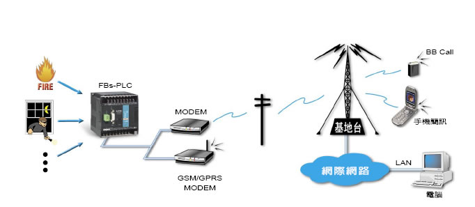

透过BB Call或手机简讯显示
 在紧急状况发生时,未等灾害发生或人员 发觉前,由PLC程序自行诊测,送出讯息给 维护人员或保全人员,紧急处理,掌握第 一机先。尤其适合消防火警、防盗保全及 其它安全要求较高之应用。
