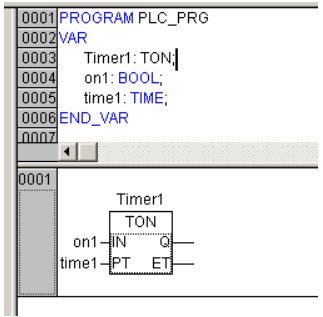

    时间继电器在PLC内部是作为一个功能块来调用,调用方式与其它功能块完全一样:
    在这里需要说明的是:必须将time1这个变量设定为TIME型,其基本单位为毫秒。

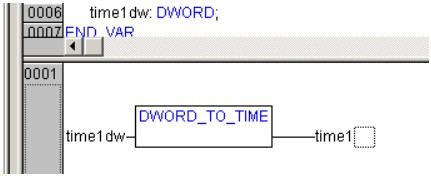

3、时间转换
    我们知道:在设计人机界面时,应用的数据类型都是字WORD型或双字DWORD型,只有将WORD型或双字DWORD型数据类型转换成TIME型,时间继电器才能工作。
    这里应用的数据类型是双字DWORD型,其目的就是设定超长的时间,因为字型的最大数值为65535ms,约合65秒多;而双字型的最大数值为4294967296ms,约合49天多。

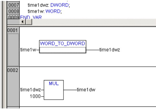

   和利时PLC的可靠性从很大程度上是从严谨性上来体现的,在做程序设计时,特别要注意的是数据类型的一致性以及不要数据超出数据类型的最大范围:
    余下的工作就是简单的时间计算了,将人机界面上设定的时间进而转换为以秒为单位的数据,存储在类型为字WORD型的timer1w中。

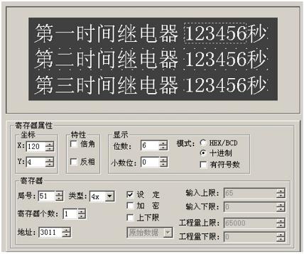

5、人机界面的设定
以e-view文本显示器MD204L为例说明:
    将PLC的内存地址与上图所示的地址建立好对应关系就可以了。不同的人机界面对应关系不一致,在做不同类型的人机界面组态时,要参照不同的联接说明。
