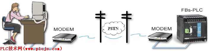

随着计算机和通讯技术的发展,在工业测量和控制中广泛需要远程通讯。远端PLC等下位机做生产控制,本地计算机需要实时监测或参与控制生产现场的参数。实现以上要求的一个简便的途径是利用覆盖面广泛的公用电话网,使PLC等下位机利用调制解调器(MODEM)和计算机的调制解调器连接通讯,即可完成硬件上的连接。如图1所示。在软件方面,由远端下位机软件控制和远程监控站软件两部分组成。考虑到本地监控站软件只做数据监测或少许控制且编程相对简单,所以本地监控站的编程软件可以直接用高级语言。

该系统主要控制要求,通过FBs-10MA外接一个旋转编码器检测闸门所在位置,然后跟据现场人机界面或者PC端(下游5Km处)的设定位置来控制牵引闸门的马达正反转,从而使闸门上升或下降到指定的位置。FBs-CB25所扩展得到的通讯口2(RS485)用于PWS1711的通讯,通讯口1(RS232)用于连接MODEM,另外,主机上的可USB口用于连接调试用的笔记本电脑。
图1系统组成

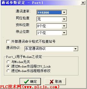

PLC端PLC上电后必须初始化调制解调器,设置成自动应答来电状态。在这里把PLC初始化调制解调器的AT指令组合称为“MODEM驱动程序”。永宏PLC通过Port1来控制调制解调器,并把这种软件界面称为调制解调器专用界面。如图2设定或者设定特殊暂存器R4149的高八位为55H就可以把Port1设置为调制解调器专用界面,在该界面下PLC会启用“MODEM驱动程序”,此时,虽CPU仍然使用永宏〝标准通讯驱动程序〞来管理Port1的通讯,但必须通过调制解调器来联机,在通讯进行前,Por t1主控权是交由〝MODEM驱动程序〞管理,此时无法对PLC作任何存取动作。“MODEM驱动程序”即将调制解调器设为接收模式,并等待远方调制解调器拨号进来,一旦收发双方调制解调器联机成功,则PLC立即脱离接收模式,而进入联机状态,Port1控制权交由永宏〝标准通讯驱动程序〞管理。此时远方调制解调器便可任意存取或控制此PLC主机了。
图2 本地调制解调器设置
   调制解调器设置如图2所示,在PLC联机状态下,选取菜单中的“PLC”→“设定”→“Port1设定”来到图2,选择单选框的第二项“透过MODEM作远程CPU_Link”,该PLC一上电就通过自带的“MODEM驱动程序”把Port1设置为调制解调器专用界面。另外,通讯格式设置为同调制解调器相同的N,8,1,为提高通讯效率可以把通讯速率设置为38400bps,或者更高(最高为115200bps)。

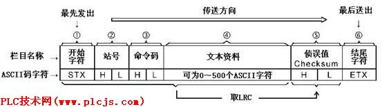

永宏PLC 通讯讯息格式可概分为6个数据域位, 如下图3所示,具体解释如下:
图 3 永宏PLC通讯协议讯息格式
⑴.开头字符(STX):ASCI I码之开始字符STX。
⑵.从站号码:为两位数之16进制数值。
⑶.命令号码:为两位数之16 进制数值,为由主系统要求从系统所执行之动作类别。
⑷.本文资料:本文数据可为0(无本文数据)~500个ASCII字符。
⑸.侦误值(CHECKSUM): 侦误值系将前述~将各ASCII字符之16进制数码值(8位长度)从头至尾依序相加,但不考虑进位,因此最终结果为侦误值。
⑹.结尾字符(ETX):ASCI I码之结尾字符ETX之16进制数码为03H。。
