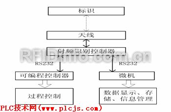

    一个典型的RFID射频识别系统包括四部分:标识、天线、控制器和主机(PLC或PC),系统结构图见图1。
图1  RFID射频识别系统结构图

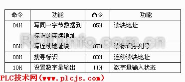

    LRP830提供了单标识读写命令集(见表1),多标识读写命令与此类似。
表1 单标识命令集

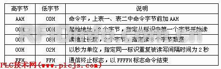

    每种命令可以有三种通讯协议:ABxS 、ABxF 、ABx ASCII。表2 是ABxS通讯协议持续读单标识命令的一个例子,其它命令与此类似。
表2  ABxS协议持续读单标识命令举例
