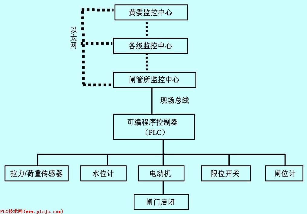

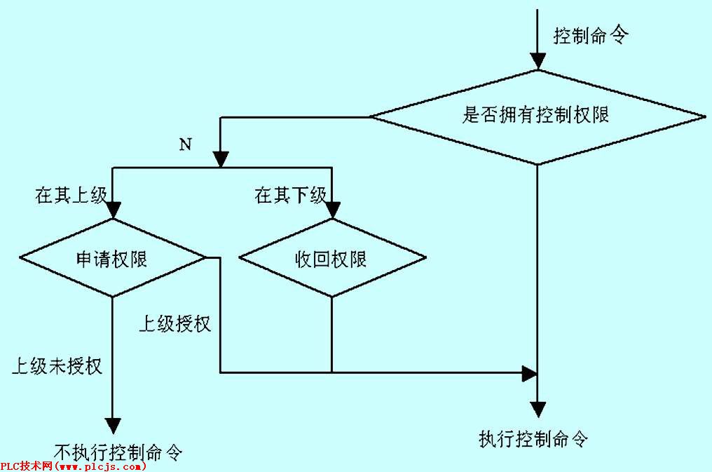

黄河下游引水用水调度和管理机构主要由黄河水利委员会、省局、地市局、县局以及现地闸管所构成,把黄委、省局、市局、县局和闸管所分别作为网络上的一个节点,各节点均具备对现场设备的操作控制功能,其中黄委权限最高,依次为省局、市局、县局和闸管所。当某一个节点正在进行操作时,该节点将正在进行操作的信号发送至其上级和下级节点,其操作可被操作权限高的上级节点随时中断,但不能被下级节点中断。在必要时上级节点可锁定下级节点的操作功能,有在上级节点同意并对其解锁后,下级节点才能操作。
系统结构图如图1所示,权限处理流程图如图2所示。

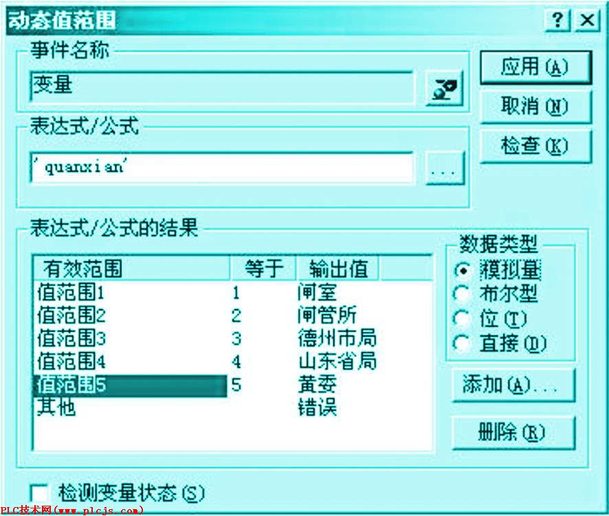

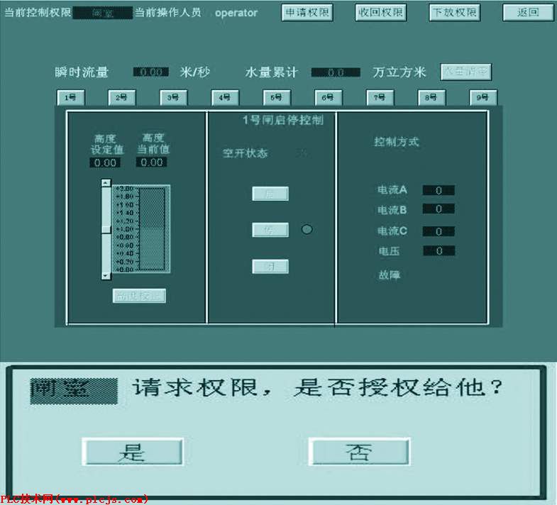

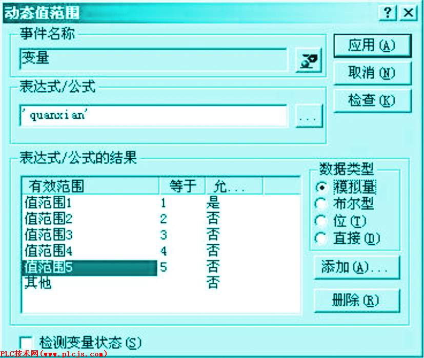

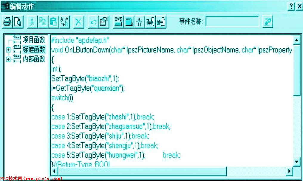

在系统中闸管所监控中心的WinCC作为服务器,其他监控中心的WinCC作为客户机。在WinCC服务器建立两个个无符号的内部整数变量(这样就不增加系统的点数),一个作为权限值,并根据不同级别的监控中心对这个变量设置不同的数值,另一个作为权限标志,然后生成Server data,WinCC客户机装载Server data,这样客户机就能对服务器定义的变量进行读写操作。在组态画面时,对每一个控制按钮的properties中的Miscellaneous的operator连接权限值变量,根据级别的不同而对这个属性设置不同的值,从而实现只有当权限在本级时,才可以对现场设备进行控制。同时在操作画面上组态一个I/O域,连接另一个变量标志变量,用来显示当前操作权限在哪一级。若权限在他的上级,它可以申请权限;若在他的下级,它可以收回权限。系统组态和编程画面以及运行分别如图3、图4和图5所示。
