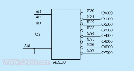

    通信主板上主要包括89C52单片机和协议芯片SPC3。SPC3可独立完成全部PROFIBUS-DP通信功能,这样既可以加速通信协议的执行,也可以减少接口模板微处理器中的软件程序。总线存取由硬件驱动,数据传送来自SPC3内的一个双口RAM,与应用对象之间的通信采用数据接口,数据的交换独立于总线周期,数据传输速率得到了大大的提高,最大值可达12Mbps。通信主板的设计可以采用外设与外部数据RAM统一编址的方式,高位地址线经A12~A14经3-8译码器后形成片选信号输出,译码器的使能端接地址线A15,译码器电路连接与地址分配如图2所示:
图2      地址分配示意图

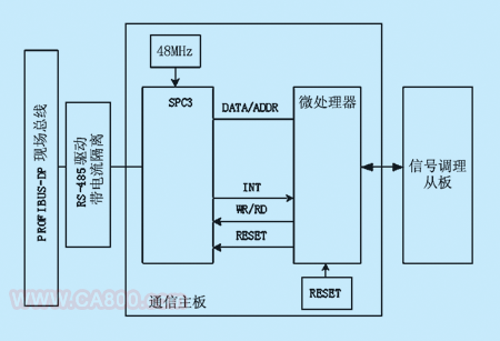

    SPC3协议芯片内部含1.5k的RAM,地址范围为×000H~×5FFH,可以为该芯片分配1000H~1FFFH的地址空间;外部扩展32K的RAM芯片62256,其地址空间可以分配为8000H~FFFFH。可将剩余的口线和片选信号线引至从板接口。通信主板的结构示意如图3所示:
图3    通信主板结构示意图

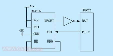

    在该电路中SPC3的复位电路与89C52的复位电路应相互独立,这样在单片机复位时SPC3仍能够正常通信。由MAX705组成的看门狗复位电路可以保证单片机系统在程序“跑飞”时能够可靠复位,MAX705的复位脉冲输出有正脉冲和负脉冲两种方式,当复位脉冲为负脉冲时,需要外接反相器后再连接到单片机的复位端,具体连接如图4。
图4    看门狗电路
    在正常情况下,P1.x引脚不超过1.6s就向WDI端发出“喂狗”信号,程序陷入死循环后,“喂狗”信号无法发出,当死循环运行时间超过1.6s时,MAX705的看门狗输出将变低并触发,复位信号从端输出。
