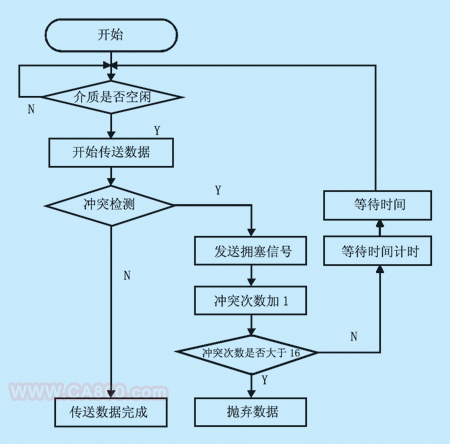

    以太网是最广泛使用的网络标准(IEEE802.3),它采用介质访问控制协议(MAC)的通信标准,即(CSMA/CD)(载波监听多路访问冲突检测协议,图1是CSMA/CD通信过程。当网络上任一站点在传送数据前,先检测是否已有数据在介质上传送,若有则等待对方送完后才能送出。数据送出后,在传送的过程中不断检测是否与其他站点送出的数据发生碰撞,若发生碰撞,须等待一段时间后再重新发送。当在两个或更多的节点间检测到冲突时,发送节点就会停止传送并等待一个随机的时间后重新尝试传送。由于介质访问负载轻,以太网使用一种简单的算法操作网络,在网络负载轻时几乎没有时延。与令牌环或令牌总线协议比,以太网访问信道不需要通信带宽。标准的以太网支持10Mbps的数据传输率,也支持1Gbps。
图1     CSMA/CD的传送数据过程
