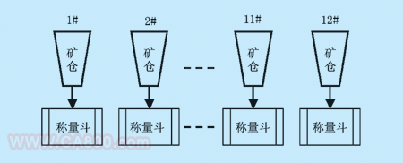

    高炉入炉炉料包括大烧结矿、小烧结矿、焦炭、烧结球团及其它辅料,分别从原料场、竖炉和烧结机运来,经槽上输送到各个料仓。根据入炉料单来选择炉料的种类和重量,选中一个料仓时,仓内炉料经振筛输送到称量斗称量,称量后经皮带去上料小车,送到炉顶料罐。示意图如图1所示:
图1    工艺流程示意图
