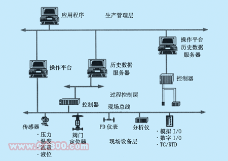

     也就是使由不同的供应商提供的机器设备无须特别的软件开发就可以互相连接。例如在实现象图1那样多层生产控制信息系统时,从处理设备数据的现场设备层,到进行过程处理的过程控制系统层,以至最上层的生产管理层,建立和普及一个有效的数据交换工业标准将是当务之急。在这种情况下,利用微软Windows视窗中的OLE/COM技术实现工业制造系统过程控制中的数据交换标准化,正是OPC本来的目的所在。
图1     多层生产控制信息系统框图
