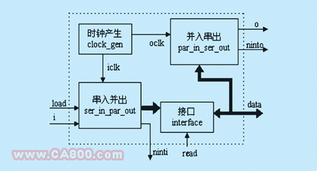

     图1是一个8位全双工异步接收发送器的硬件框图,该电路的主要功能如下:
图1     系统方框图
(1) 从计算机接收8位并行数据并写到串行输出;
(2) 从串口读入外部数据并将其转换为8位并行数据送往计算机。
该系统主要由4个模块构成,PAR_IN_SER_OUT执行并入串出操作、SER _IN_ PAR _OUT执行串入并出操作、inter-face是并行数据与外部的接口、CLOCK_GEN产生工作时钟。
串入并出操作由串行输入的下降沿触发,串行输入要保持低电平半个周期以上。此半周期时钟同时作为输入移位时钟,8位数据输入结束后,结束信号NINTI变为0并维持到下一次数据输入。并入串出操作由输入信号LOAD的高电平出发,串行输出结束后,结束信号NINT0变为0。8位数据口是双向的,如图1所示。
