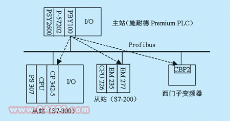

     因施耐德公司的Premium PLC为主站设备,在系统中只能做主站,因此在此把西门子的设备作为从站,利用Profibus-DP的主-从通信原理实现他们的通信。在这里拿施耐德的Premium PLC、西门子的S7-300和S7-200 PLC为例,介绍它们通信的实现。系统配置如图1所示。
图1     主-从通信实例
     Premium PLC使用Profibus-DP通信模块PBY100连接到Profibus-DP网络,PBY100通信模块为DP主站模块,在DP网络中只能做DP主站。所有的西门子DP从站设备都可以作为Premium PLC的从站连接到DP网络中,使用DP通信协议实现相互间的直接数据通信。在此,西门子的S7-300、S7-200 PLC分别通过Profibus-DP通信模块CP 342-5、EM 277和CBP2作为Premium PLC的从站实现相互通信。
