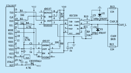

2.3 接口电路
图1    CAN总线系统单个节点硬电路图
