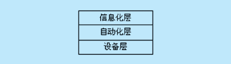

一个工业监控网络,一般是采用三层网络结构,现场设备层完成现场设备的控制,自动化层利用HMI(Human Machine Interface)软件开发上位机监控程序,最上层为管理层,若要实现管理级网络监控,则将上位机联入企业网内,实现信息网络与控制网络的集成。
企业信息化与自动化的层次模型如图1所示。
图1    企业信息化与自动化的层次模型
其中设备层中的设备种类繁多,有传感器、启动器、驱动器、I/O部件、变送器、变换器、阀门等。设备的多样性要求设备层满足开放性要求,来自不同厂家的设备要遵循公认的标准,在功能上可以相互通信,并且可以在多厂家的环境中完成功能,实现可互操作性。自动化层实现控制系统的网络化,是连接设备层与信息化层的桥梁。对设备层,允许符合开放标准的设备方便地接入;对信息化层,允许与信息层互联、互通、互操作。信息化层已较好实现开放性策略,各类局域网满足IEEE802标准,信息网络的互联遵循TCP/IP协议,它的开放性为实现控制网络与信息网络的集成提供了有力的支持。

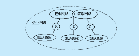

控制网络与信息网络集成的含义是实现网络间信息与资源的共享。从这个意义来说,控制网络与信息网络的集成技术主要有互联技术、远程通信技术、动态数据交换技术等。如图2,将信息网络与自动化层的控制网络统一组网,融为一体,然后通过路由器与设备层控制网络,如现场总线网络,进行互联,从而形成统一的企业网络,这就是实现控制网络与信息网络的无缝集成,形成一个统一的、集成的企业网络的基本策略之一。
