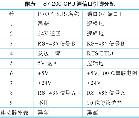

S7-200系列PLC的通信接口是与RS-485兼容的9针D型连接器,符合EN 50170。附表给出了通信口的引脚分配。
PC机的标准串口为RS-232,西门子公司提供的PC/PPI电缆带有RS232/RS485电平转换器,因此在不增加任何硬件的情况下,可以很方便地将PLC和PC机互联。
