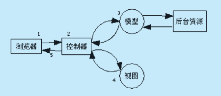

图3      MVC结构图
MVC即模型视图控制器(Model-View-Control),这3个组件映射到3个主要的实现技术—Bean,JSP以及Servlet,其组件之间的相互作用如图3[2]所示。
在图3中,模型执行业务逻辑的功能,比如保存处理数据、与数据库连接、拼装SQL语句等。视图执行显示逻辑的功能,即将获取的数据动态显示于网页上。控制器是模型和视图的粘和剂,向模型和视图提供逻辑处理层和授权,即对不同事件调用相应的视图和模型。下面结合图3分析基于MVC结构的应用程序在处理用户请求时的具体步骤:
(1) 浏览器发出服务请求,该请求转发给控制器;
(2) 控制器在检查用户请求的参数后,初始化并调用相应的业务组件来处理请求,该业务组件就叫做模型;
(3) 模型含有处理该用户请求的所有业务规则,它与后台资源进行交互,并将提取的信息包装起来返回给控制器;
(4) 控制器接收从模型返回的数据,并选择显示数据的结果页面,即是视图;
(5) 控制器在处理完请求后将结果返回给浏览器。
