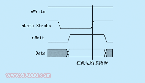

EPP读数据周期如图1所示。
 图1    EPP读数据周期
(1) PC程序读取EPP数据端口(BASE+4);
(2) 如果PC硬件监测到nWait为低,则置nData Strobe为低,EPP周期开始;
(3) PC等待nWait变高(确认);
(4) PC从并口引脚读取数据;
(5) PC置nData Strobe为高,EPP周期结束。

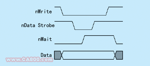

EPP写数据周期如图2所示。
图2     EPP写数据周期
(1) PC程序写EPP数据端口(BASE+4);
(2) PC置nWrite为低;
(3) PC硬件把数据输出到DB25并口引脚;
(4) 如果PC硬件监测到nWait为低,则置nData Strobe为低,EPP周期开始;
(5) PC等待nWait变高(确认);
(6) PC置nData Strobe为高,EPP周期结束。

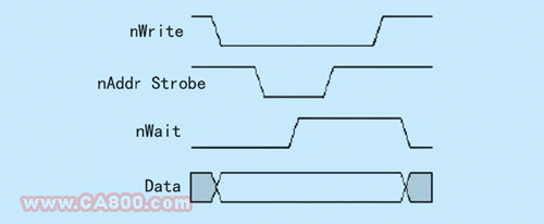

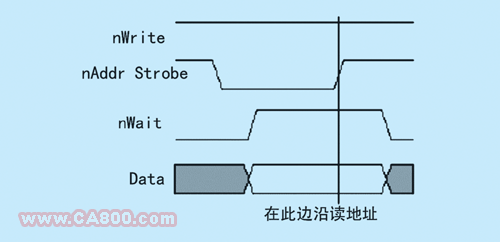

EPP读地址周期如图3所示,EPP写地址周期如图4所示。其详细步骤与读写数据周期大致相同,不再赘述。
图3     EPP读地址周期
图4    EPP写地址周期
