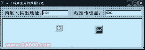

    如图2所示,新建一个工程,将Form1的Caption属性改为“从子局到主局的数据传送”,放入两个Label控件,将其Caption属性分别改为:“请输入读出地址”,“数据传送量”,放入两个Edit控件,将Edit1的Text属性改为0101,将Edit2的Text属性改为000C(注意大小写),意思是从PLC的0101地址开始读取12个数,再放入一个Memo控件用于显示接收到的数据、一个Timer控件、一个Mscomm控件。Mscomm控件是一个VB构件,经过引言所述的安装之后将显示在ActiveX中。
