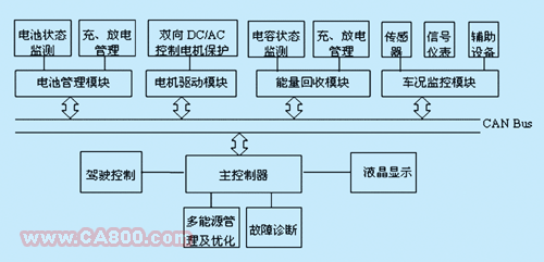

    CAN通信网络在国内燃油汽车中的应用研究已见诸有关文献。我们提出的基于CAN总线的电动汽车能量管理系统如图1所示,其中每个模块都成为系统的一个CAN节点,可以相互通信。它由主控制器、电池管理模块、电机驱动模块、能量回收模块、车况监控模块组成。主要负责维持电动车所有的蓄电池组件工作处于最佳状态;对电机进行监测和控制;对刹车时的瞬时能量进行回收;采集车辆的各子系统的运行数据,进行监控和诊断;控制充电方式和提供剩余能量显示等。
图1      能量管理控制系统功能示意图
