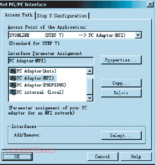

(1) 设置接口参数
即从控制面板中选取“Set PG/PC Interface”。请参照图2,从“Access Point of the Application”下拉列表框中,选择“S7ONLINE”;有的840D等数控系统的CCU上配有PROFIBUS接口,所以“Interface Parameter Assignment”一项参数,我们既可以选择“PC Adapter(MPI)”,又可以选择“PC Adapter(PROFIBUS)”,但由于S7系列产品之间多是MPI接口,所以我们的例子中选取“PC Adapter(MPI)”;

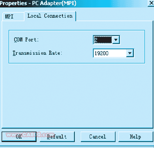

点击“Properties”按钮进入接口参数画面,再参看图3(a),是[Local Connection]的标签,它设置RS232协议的参数。其中的传输速度只有19200和38400这两项可选,它的设置值必须与PC适配器的拨码开关设置的速度值相一致,否则通信会不正常,务必注意检查一下拨码开关的位置;

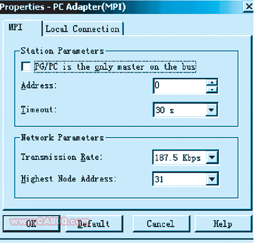

(3) 设置MPI协议参数
图3(b)是【MPI】标签,它设置MPI协议参数,其中关键的参数也是地址和传输速度两项。注意:西门子系统默认PG/PC的MPI地址是“0”。传输速度值由所连接的PLC或数控系统的MPI接口所支持的速度确定,一般是187.5Kbps或1.5Mbps。完成上述的工作后,我们就可以实现S7 Manager和PLC之间的通信了。
