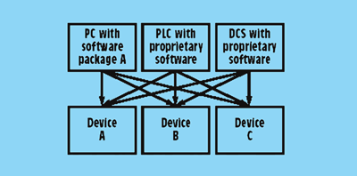

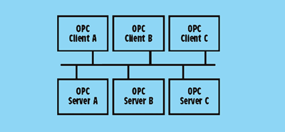

    OPC(OLE for Process Control)是指过程控制中的对象链接和嵌入技术。它借用Microsoft公司的COM/DCOM技术和OLE(Object linking and embedding)技术,并将其应用于工业过程控制。它为过程控制提供了一套标准的接口、属性和方法,是实现控制系统现场设备级与过程管理级进行信息交互,实现控制系统开放性的关键技术。图1说明了采用OPC技术前后的数据访问方式:
    图1中的对比,可以很明了的看出,OPC采用了客户/服务器结构,OPC标准要求所有的硬件供应商将硬件设备驱动程序封装成独立的OPC服务器,负责向OPC客户端应用不断的提供数据,应用程序开发商可以根据需要使用人和语言来开发程序代码。上层应用作为OPC客户端,可以不包含任何通信接口程序,不必关心底层的硬件设备特性,也不必考虑软硬件如何通信。只要遵守OPC数据接口协议,就能够从OPC数据服务器中读取数据,从而实现数据灵活配置和多种系统的真正开发集成。OPC与应用程序关系如图2所示:
    在OPC的客户/服务器结构中,OPC服务器是数据源,他们拥有数据或者从各种设备中得到数据,它常用的变成工具是C/C++。OPC客户端时数据用户,他们在应用中使用数据,但不需要了解数据,常用的编程工具是VB/Excel/Delphi等。
