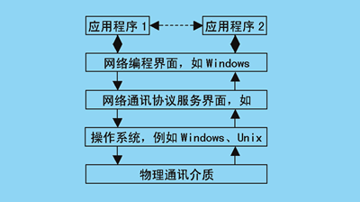

    20世纪80年代初,加利福尼亚大学Berkeley将美国国防部高研署提供的TCP/IP集成到Unix中,并很快开发了TCP/IP应用程序接口(API),即Socket接口。90年代初,由Microsoft联合其他几家公司共同制定了一套Windows环境下的网络编程接口,即Windows Sockets规范。它是Berkeley Sockets的重要扩充,主要体现在它增加了一些异步函数和符合Windows消息驱动特性的网络事件异步选择机制。Windows Sockets规范是一套开放的、支持多种协议的Windows下的网络编程接口。目前Windows下的Internet软件基本都是基于Winsock开发的。Windows Sockets规范定义并记录了如何使用API和Internet协议族(TCP/IP协议族)连接。
    应用程序调用Windows Sockets的API实现相互之间的通讯。Windows Sockets又利用下层的网络通讯协议功能和操作系统调用实现实际的通讯工作。它们之间的关系如图1所示。
