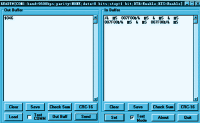

    (1) 问题一:EDA9050模块的读数据指令$046有时出现乱码,得不到期望的数据。简单地说,该模块有时能得到期望的数据,有时得不到。
    (2) 问题一的分析:给EDA9050模块发读数据指令$046时,期望得到的数据是:!007F00,感叹号后两位00是EDA9050的输出状态,接下来的两位7F是其输入状态,其它的位是固定的。图1是EDA模块的测试软件界面,从图1中我们可以发现这样一条规律:当收到的数据正确时,后面的2个零都存在。
    (3) 问题一的解决方案:从上面的分析我们知道关键点是后面的2个零。一收到数据,我便把中间的六位数保存在数组A504中,通过判断数组A504的最后两位是否同时为零,如果最后两位同时为零,说明收到的数据是正确的,这时可以根据数据中间的两位状态进入相应的处理程序。否则说明收到的数据是错误的,这时必须重发一条EDA9050模块的读数据指令$046
