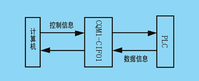

    由于CPM1A没有提供串行通信口,我们利用其提供的外设端口实现通信。PLC与计算机之间的
连接是通过OMRON提供的专用电缆CQM1-CIF01来实现的,其硬件连接图如图1所示。

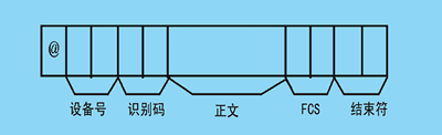

    (1) 命令帧格式。为了方便计算机和PLC的通讯,CPM1A对在计算机连接通信中交换的命令和响应规定了相应的格式。当计算机发送一个命令时,命令数据主准备格式如图2所示。
其中@放在首位,表示以@开始,设备号为上位机识别所连接的PLC的设备号。识别码为命令代码,用来设置用户希望上位机完成的操作,FCS为帧检验代码,一旦通信出错,通过计算FCS可以及时发现。结束符为“*”和CR回车符,表示命令结束。

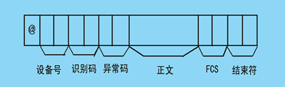

     (2) 响应帧格式。由PLC发出的对应于命令格式的响应帧格式如图3所示。
其中,异常码可以确定计算机发送的命令是否正确执行。其它的与正文中的含义相同。正文仅在有读出数据时有返回。
