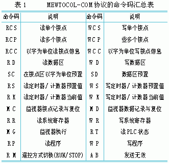

 发送文本:由命令码和数据组成,其主要命令码如表1所示。
 BCC:校验码,采用异或校验码,BCC为8位。

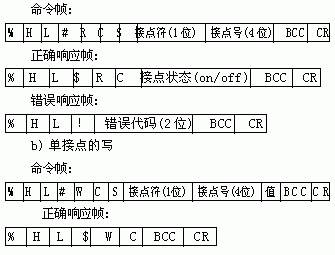

    (2) 响应帧格式
    当主站发来命令帧之后,从站将以响应帧作应答。响应帧分为2种,若主站命令帧正确无误,则用“正确响应帧”作应答;如果主站命令帧有错误则用“错误响应帧”作应答。这两种应帧格式下。
正确响应帧的格式
其中 %,H,L,BCC,CR含义与命令帧相同。
$:正确响应的标志(ACSII码为24H)。
响应文本:应当按照命令帧要求及协议规定组织。
错误响应帧的格式
其中%,H,L,BCC,CR含义与命令帧相同。
!:错误响应帧的标志(ACSII码为21H)。
错误代码:对于命令及数据传送中的各种错误均规定为代码以识别。
(3) 命令码: MEWTOCOL-COM协议的命令码汇总如表1所示

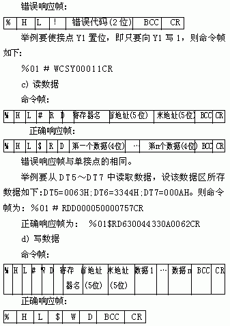

(4)常用的命令与格式
a)单接点的读
错误响应帧与单接点的相同。
