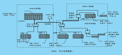

郑州热电厂输煤系统布置有5个储煤筒仓,不同煤种分仓存放,下设有5台环式给煤机(以下简称:环给),系统运行时,一般启动2到3台环给同时运行以满足向锅炉上煤的配比要求。原控制系统为传统的继电器控制系统,现场运行方式为人工就地手动控制方式,自动化程度很低。在输煤系统程控改造设计中,为5台环给分别配置1台CQM1H型PLC,并采用Compo Bus/D器件网络连接。实现了对5台环给的集散控制。
2  系统构成
    环给Compo Bus/D通信系统由一只配有Compo Bus/D主单元的PLC—C200HE、5只配有链接从单元的PLC—CQM1H及3只模拟输入终端(Compo Bus/D从单元)等构成,系统连接见图1。装有Compo Bus/D主单元的PLC—C200HE,同时是构成输煤程控系统的Controller Link网的一个节点(配有CLK单元),负责控制输煤系统中一部分设备。Compo Bus/D网与Controller Link网之间的信息沟通通过这只C200HE机完成。
    每台环给有3个模拟量输入。若采用CQM1模拟量输入单元,则CQM1H上还需加装更多的链接单元才能将信息传送到Compo Bus/D主单元,设计中采用配置模拟输入终端的方式解决模拟量的输入问题。模拟输入终端作为Compo Bus/D通信系统中的一个节点,直接将模拟信号传送到装有Compo Bus/D主单元的C200HE机。由于装有Compo Bus/D主单元的C200HE设在#3控制室内,且#4,#5环给的控制盘柜均设在#3控制室内,故考虑#4,#5环给的相关模拟输入量直接输入到C200Ha机的模拟量输入单元内,不再设DRTI-AD04模拟输入终端。

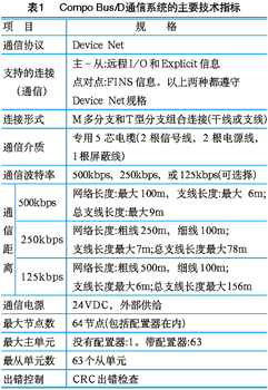

表1列出Compo Bus/D通信系统的主要技术指标。

主单元的设置:单元号为#0,节点号为:00,波特率为500kbps(网络实际连接长度小于100m)。
