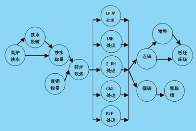

    行车对于宝钢炼钢厂组织生产起着至关重要的作用。从炼铁厂运来的铁水经过脱硫预处理、铁水称量后倒入转炉,再加上废钢,经过转炉的吹炼就成为钢水。钢水根据不同的要求需要进行炉外精炼,如RH处理、LF炉处理、KIP/CAS处理等。经过炉外精炼后的钢水,再运送到各浇铸跨进行模注浇钢,或者送到连铸平台进行连铸浇钢,连铸板坯经过精整后,再送到板坯库场。这就是一炼钢的生产工艺流程,如图1所示。
    钢水从转炉到炉外精炼,再到浇钢,最后到板坯库场,在这过程中,一共有10多处工位点,钢水在这10多处工位点之间的运行,都由行车来承担,这样的行车在一炼钢共有7台,以满足炼钢厂的生产物流需要。在一炼钢,每天大约要生产75炉钢水,对于每一炉钢水,都需要经过这7辆行车来吊运。由此可见,行车在如此高产量的生产过程中所起的作用是不言而喻的,同时也可以看出这7辆行车的工作任务十分繁重,在如此快节奏的生产过程中,若想对其进行人工调度,显然是不现实的,而且人工调度很容易出错。既然不能对行车进行人工调度,那么就要对其实现自动控制,而每一炉钢水需要作哪种工艺处理,需要运行到哪个工位点,是由炼钢厂调度安排的,这些计划信息都存放在过程控制计算机中,要想对行车实现自动控制,让行车操作工通过操作显示盘知道每炉钢水该运到哪个工位点,以及如何将空包重量和钢水重量送给过程控制计算机等等,这就要求过程控制计算机与行车之间建立一种通信联系来实现。但是行车与过程控制计算机相隔甚远,加上行车一直在来回开动,因此在它们之间若想通过有线电缆来传送信号显然是不可取的,所以在行车与过程控制计算机之间需要建立一种无线数据通信联系,以实现对行车的自动控制。

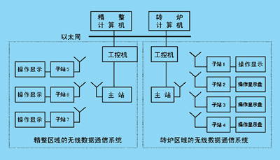

    为了满足对行车进行自动控制的要求,我们设计了以下方案。考虑到炼钢厂生产环境十分恶劣,生产工艺复杂,工位点多、面广,因此该方案中的无线数据通信系统一定要运行稳定、安全可靠、抗干扰能力强。此外,为保证信息畅通,该系统所包含的设备要尽量少,应该最大限度地减少中间设备,确保信息正常、安全、可靠地传送。
    另外,在一炼钢区域的7台行车中,由于生产工艺的原因,其中4台行车与转炉过程控制计算机有通信联系,3台行车与精整过程控制计算机有通信联系,因此我们把无线数据通信系统分为两个子系统。两个子系统工作原理相同,唯一有区别的地方是:转炉区域的无线数据通信系统中有4个子站,而精整区域的无线数据通信系统中有3个子站。同时,转炉计算机和精整计算机又通过以太网连在一起,这样使得所有信息都保持连通性。该系统的组成框图如图2所示。
    该方案的工作原理是这样的:当系统上电后,主站与子站之间就建立了无线通信联系。仪表侧的操作显示盘通过串行口与子站相连,主站也是通过串行口与工控机相连,工控机再通过以太网与计算机相连。当仪表侧的操作显示盘上有信息要传给计算机时,它先把数据通过串行接口传给子站,子站通过天线以无线方式把数据传给主站,主站收到信息经过处理后,通过串行接口把数据传送给工控机,工控机将收到的信息进行翻译、处理,变成另一种电文格式,通过网络传给计算机;反之,也一样。在这个系统中的工控机其实就是1台Gateway,它的作用就是把两个具有不同通信协议的设备连接起来。
