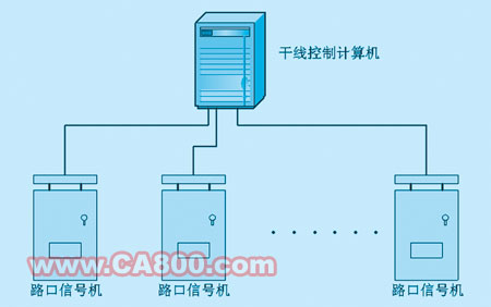

    干线控制系统主要由干道各路口的信号机和位于某路口(一般定义为关键路口)的干线控制计算机(路口线控计算机)组成,如图1所示:
图1  路口线控系统组成示意图

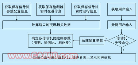

软件上主要是获取各信号机的相关信息,通过线控优化算法计算控制参数(周期、绿信比、相位差),送至相关信号机付诸执行;同时也获取用户的干预输入,将用户命令进行分析后,对系统配置进行修改或送至相关信号机;另外还将各信号机的执行情况在用户界面上显示。结构如图2所示。
图2  干线控制计算机软件结构示意图
