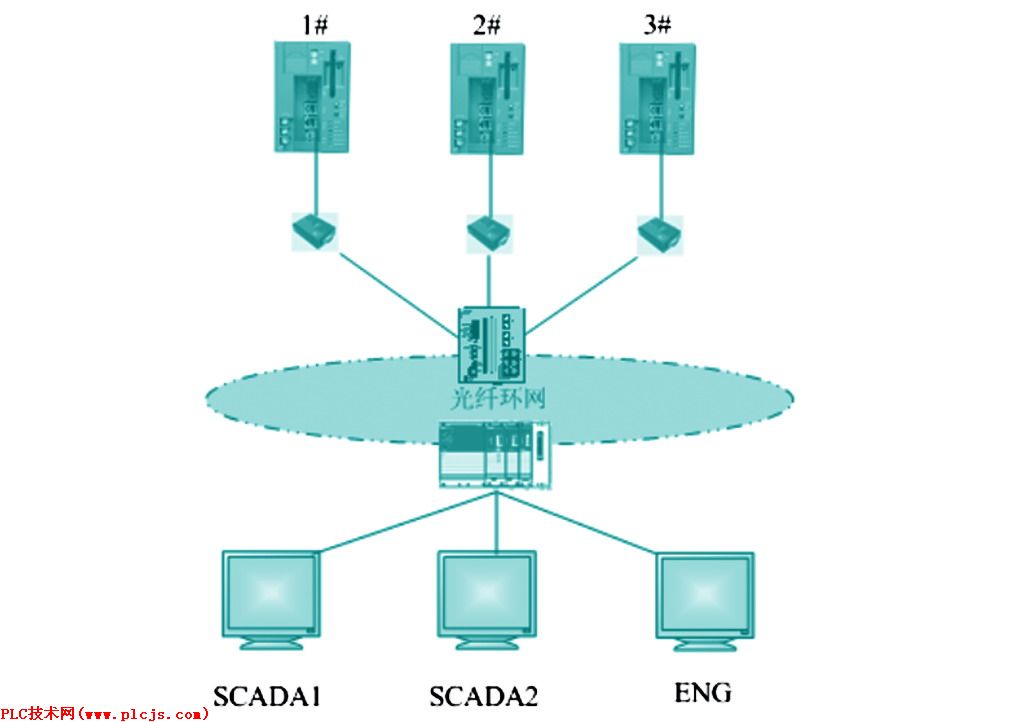

Compact 984是Schneider公司的前期PLC产品,由于其卓越的性能和可靠性在电力行业得到了广泛应用,也是世界上第一款可以实现双机热备的产品。但随着该公司对产品性能的不断提升,该系列PLC已经完全由Quantum系列所替代,目前已经处于停产状态。
在华东某电厂的灰控系统中,至今还有数套Compact在运行,与上位计算机的连接采用的是MB+网络,上位机安装MB+通讯适配器SA85卡。SA85卡故障导致了上位监控系统无法完成对分选系统的采集和监控,并且由于货期等原因无法在较短的时间内使该部分功能恢复,所以我们开始寻求是否可以采用一种通用设备在短期内完成该部分功能。所以串口服务器便成为了我们的首选方案。
所谓的串口服务器实际上是一种基于串口的IO SERVER,将传统的RS-232、RS-485、RS-422等设备通过串口服务器连接到以太网络中去,该设备不进行协议分析,数据透明传输。
项目采用了北京海豚科技的3套串口服务器NC- 601B,将三套PLC设备连接到就近的以太网交换机,从而节省现场到控制监视中心的远距离安装。
网络连接如图1所示。
图1     网络连接

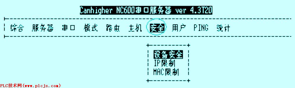

既然是网络设备,又可以通过Tetnet和IE方式浏览和更改配置,那么安全问题就不得不加以讨论。可喜的是IO-Server也提供了包括自身管理和数据访问权限在内的一系列安全机制,如图2所示:
图2     IO-Server 的安全机制
(1) 限制网上计算机进入IO-Server设置和下载FIRMWARE。
●允许查找。是否能够在计算机上使用upgrade.exe透过网络搜索到IO-Server。
●允许下载FIRMWARE。是否能够透过网络更新IO-Server的固件版本。
●允许TELNET。是否允许计算机通过网络telnet 进入IO-Server的设置。
●允许HTTP。是否允许计算机通过Web方式进入IO-Server的设置。
(2) IP限制
通过IP地址限制网上计算机与IO-Server进行数据交换。每个IO-Server可以设置16组IP限制,并且可以指定每组IP地址对那个或那些串口有读、写和发送串口指令的权限。
(3) MAC限制
通过物理地址限制网上计算机与IO-Server进行数据交换,每个IO-Server可以设置32个MAC限制,一旦填入MAC地址,则IO-Server只接受指定的MAC地址发起的连接。
