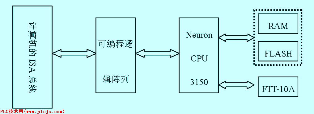

2.1  LonWorks现场总线网卡的原理
了解LonWorks现场总线卡的工作原理,对编写驱动程序是必要的,故我们首先给出其工作原理,并对此作一些必要的解释。图1是嵌入式LonWorks网卡的硬件电路方框图。
图1     ISA网卡的硬件电路方框图
过去实现微控制器与ISA总线的接口一般使用8155、8255,电路复杂,调试困难,在本网卡的设计中,使用可编程逻辑阵列(CPLD)来实现与ISA总线的接口逻辑,只用一个芯片就完成了所有功能,大大简化了网卡的电路。

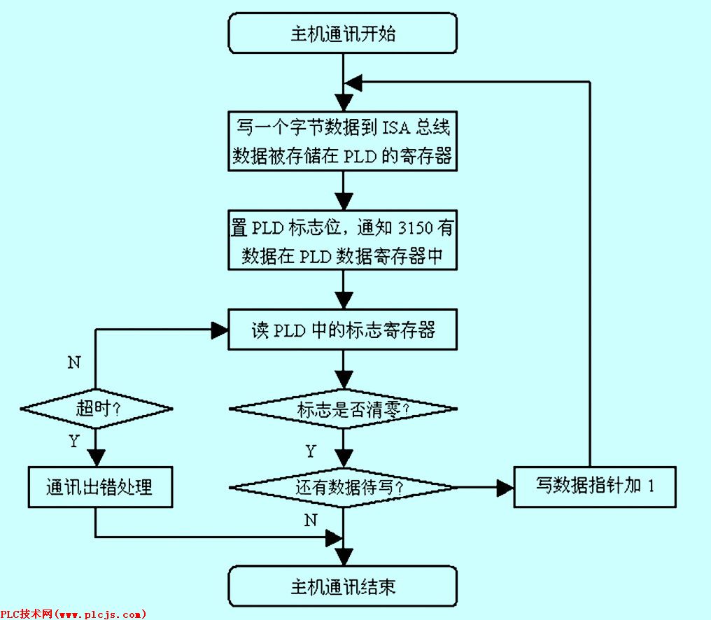

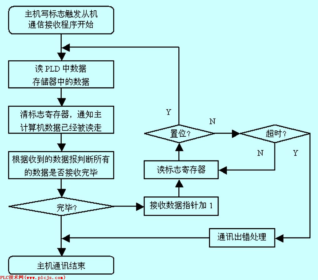

2.2  LonWorks现场总线网卡的工作过程
计算机与微控制器之间数据交换接口的应用程序框图如图2、3所示。在程序框图中,主要实现了计算机与微控制器之间读写数据、置标志位和清除标志位的功能。CPLD内部实现了存储数据和标志位的寄存器。
图2      主机写数据程序框图
图3     从机接收数据程序框图
